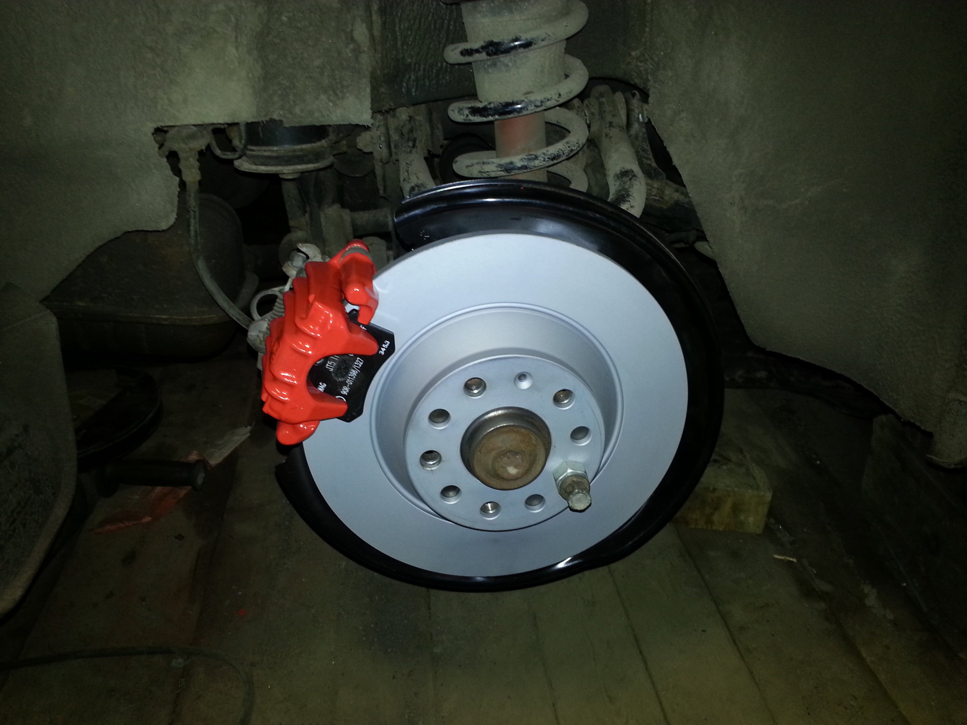

    Вообще мне на работе сделали переходник за 1,5 часа. Мы прикрутили его к станине в мастерской, а к нему 10 мм пластину по плечу, равному выносу скобы. Херачили кувалдой. Расплющили торец пластины и все.
    Сделали второй за 30 минут.
    Отчет по установке, надеюсь, удалось просмотреть. Трудностей у меня не было совсем, никаких. Даже с прикручиванием пыльника.
    Кстати, если не менять пыльник, то и эффекта от старого родного будет с гулькин член. На жопе он должен быть больше диска, чтобы дерьмом не засерало.

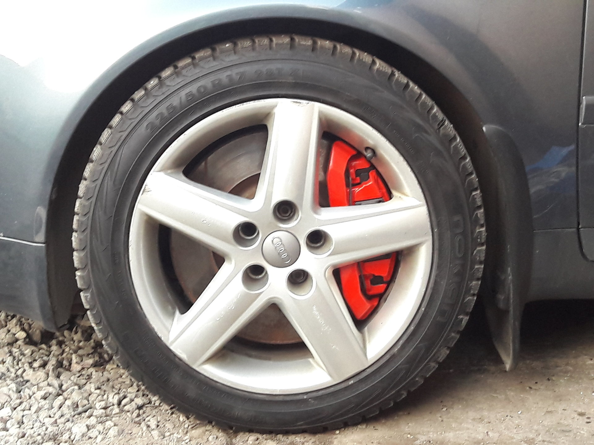

    4-й год эксплуатирую данную конструкцию,только положительные эмоции.

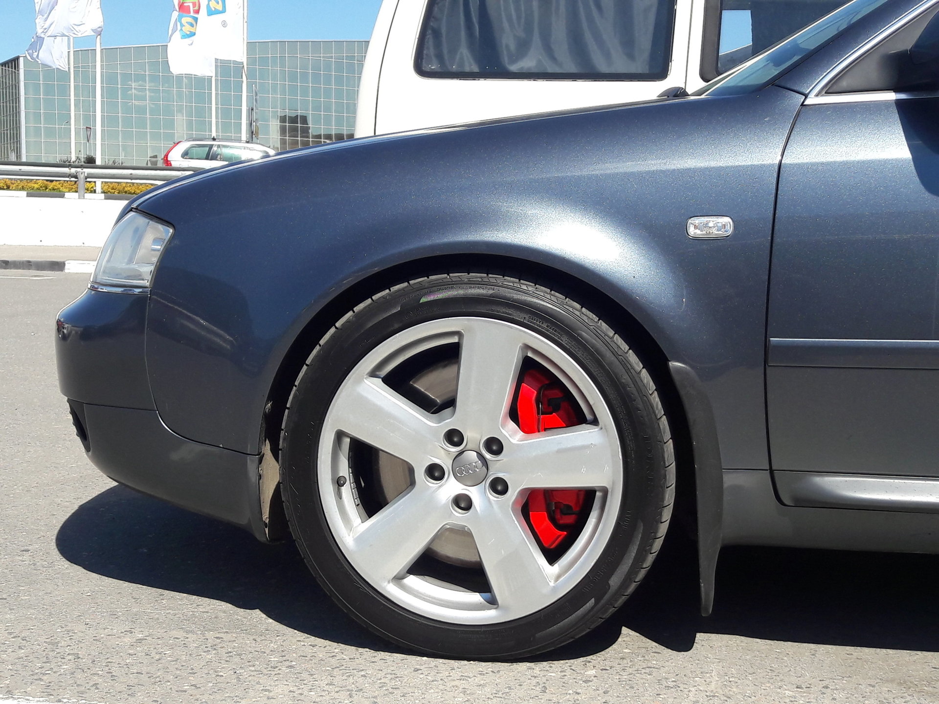

    Согласен,спасибо)) теперь вот и спереди добавил 360-е взамен 320-х...

    У меня с 385-ми так же заполняет 18-ое колесо.

    У меня лето теперь тож 18-шки)) с ними вот так...

    Шикарно! Все в меру и без перебора!

  9. lvv01
    lvv01 Живу я здесь
    28 май 2010
    1.222
    A
    какие тормозные диски использовал?
  10. alexson.75
    alexson.75 Старожил
    16 дек 2010
    14.365
    A6/C5 03г.2.4Q Avant,АКПП
    оригинальные 360мм от А8Д3
  11. lvv01
    lvv01 Живу я здесь
    28 май 2010
    1.222
    A
    со ступицей от 4В 4.2?
  12. alexson.75
    alexson.75 Старожил
    16 дек 2010
    14.365
    Нет,ступица нужна от С4 с моторами 2.2Т либо 4.2,при чём без разницы передние или задние,там они одинаковы на этих вариантах С4.
    Справа сток,слева те самые от С4
