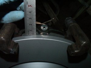

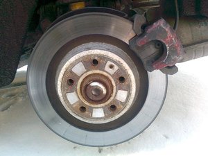

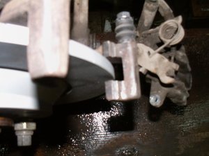

    пытаюсь поставить суппорта от 4.2 со скобами, с диском 310х22 от а8 4E0 615 601 K, через проставку под 302х12 диск! примерка, диск стоит 302х12 и зазор до скобы остается около 9 мм, диск 310-302= 8/2=4 значит к диску 302 прибавится 4 мм при установки 310х22, я думаю что маловато, надо проставку уменьшать! какие будут соображения?

    Интересно, как решишь проблему отпиши, что и как, или может у производителя заказать проставку чуть меньше, на 4мм :cool:

    колодку поставь и посмотри где у нее край - если за диск теоретически не вылезет то оставляй так как есть.

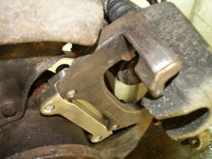

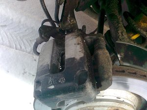

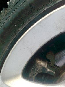

    Вот мои фотки с 306х22 и суппорт со скобой от 4,2 с проставкой. Чтобы влезли 17" сверху суппорт пришлось пилить болгаркой (миллиметра 2, а то и 3...)

    Изврат 345 на него 17 лезут, а на 306 нет? это как? адскийсуппорт??
    Нафиг вам этот геморой, ставте от урода нового диски и не партесь- разницы нет почти никакой. перед тормозит

    все верно "адскийсуппорт". на картинке отчетливо видно.
    но можно использовать диски 300х22 с ссответствующим суппортом 8e.
