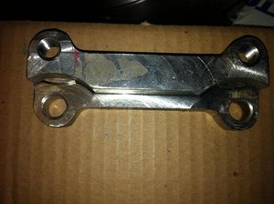

    1. диск 255х10 со скобой bda433, которая на остальных автомобилях используется с 245х10 дисками. на полнопривоздные a6 и пассат b5 с 255 дисками устанавливается 559 скоба с прорезью по 12мм диск.
    2. натянешь 433 скобу на 255 диск - вышли, пожалуйста, фото.

    1. я не утвержал, что я их покупал. я их устанавливал. или это нарушает авторские права каким-то образом?!
    2. после изготовления новых по моему чертежу и последующей установки сделаю фотосет и опишу подробно

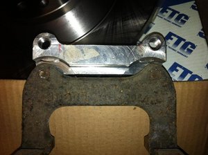

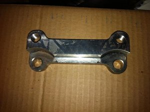

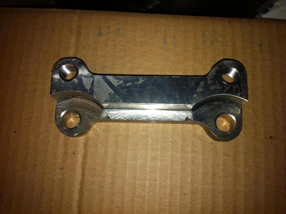

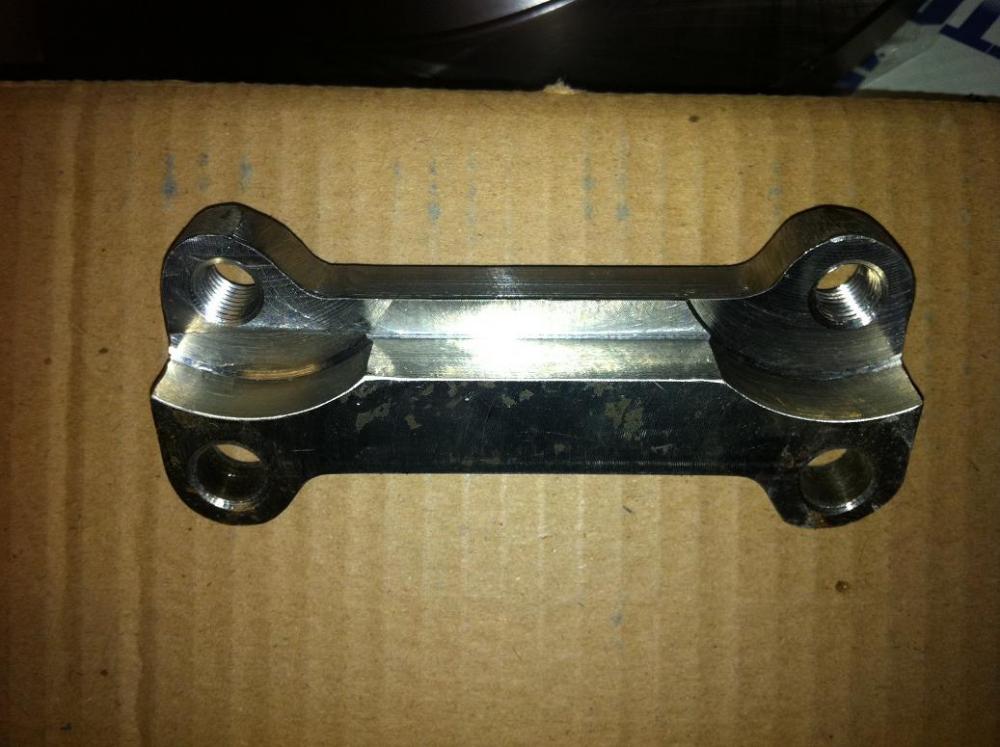

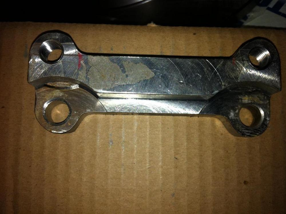

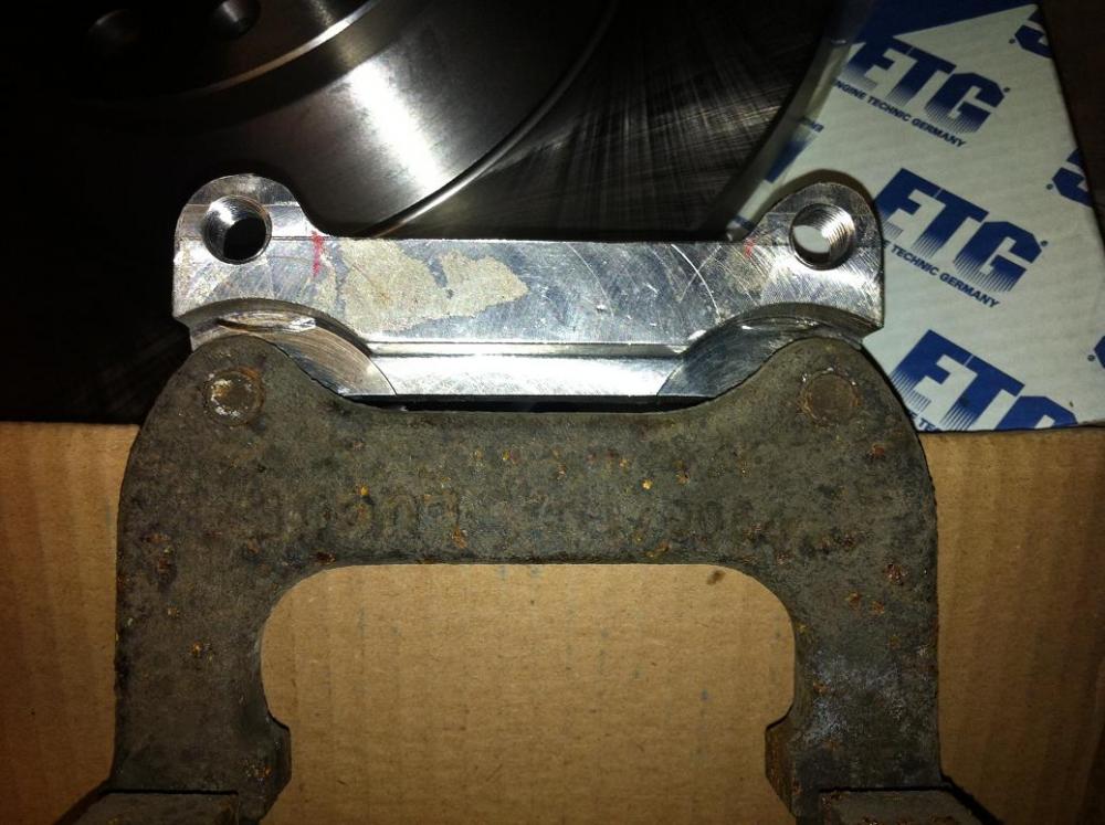

    открытые вопросы:
    1. как вы думаете, что это за выпуклости на рис (2) и (3)?
    2. почему скоба несимметрична (рис (4)), а на т.н. "заводской высокотехнологичной детали" следы грубого напильника?!
    p.s.: на рисунке (2) скоба bda 559, под диск 255х12. по "странным" стечениям обстоятельств, оказалась невзаимозаменяемой с bda 433 под диск толщиной 10мм, в результате чего последнюю пришлось дорабатывать углошлифовальной машиной.

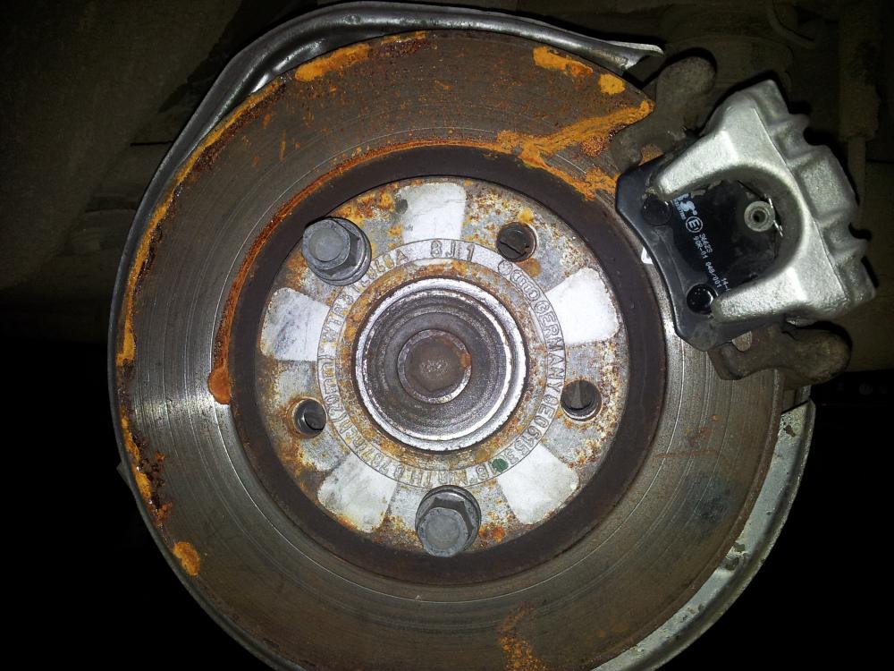

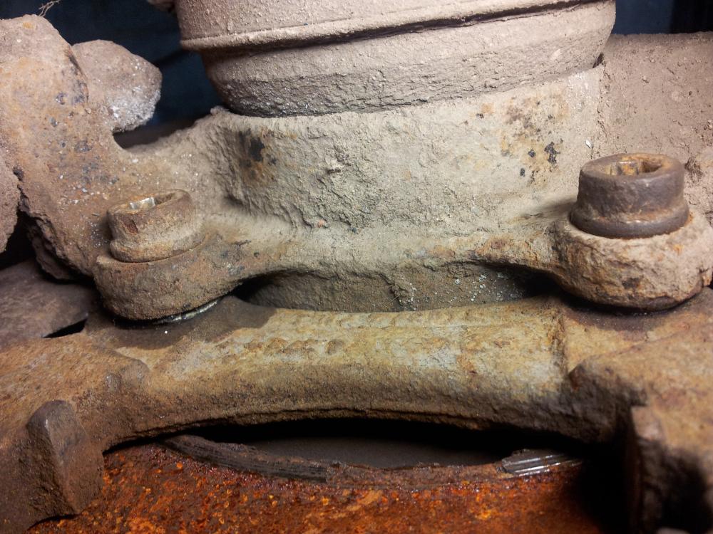

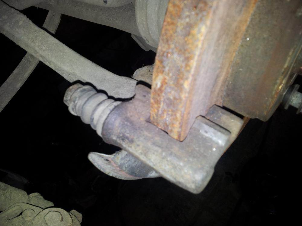

    В общем прилетел я сегодня с Новосиба- снял колесо и увидел что мой суппорт со скобой тупо откручен от ступицы. то есть переходник прикручен к суппорту, а суппорт лежит на тормозном диске. одного болта нет, второй валяется в щели между пыльником и нижним рычагом. даже фото сделал.
    Вывод- тупо не закрутили при установке. верх закрутили- а низ нет. купил 1 болт а второй старый вкрутил.

    Мог и раскрутиться.

    Ну как, как, просто плохо затянули, вот и от вибраций открутились.
  13. vas
    vas Живу я здесь
    10 ноя 2008
    2.737
    Q7 3.0 + Q5 + ТТ
    открутиться могло просто- из 4 болтов 2 затянули и протянули а два нет. вот и все. я могу понять когда один болт открутился, или я бы ездил много.. я проехал около 400 км всего. остальное время машина стояла- значит просто не затянули.

    Я как поставил, так и катаюсь. Пока машина была на подъемнике проверил - все ОК! Вась, значит не затянули.
