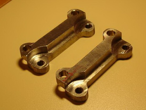

    достаточно, потому что на a6 скоба bda559 под диск 255х12. у allroad 433 скоба под диск 245х10. ширины прорези не хватает. если учитывать точность изготовления проставки - тем более.
    как сделать проставку под 559 скобу на allroad - я не знаю, потому как плечо у 559 скобы больше на 5мм. первое, что приходит на ум - смещение.
  8. Garage.Inc
    19 дек 2006
    17.632
    Литва
    cannondale sl2
    ставил вчера ночью.
    (1) качество инженерии удивило. то, что ставил рома питерский - космические технологии :laugh:
    (2) качество производства породило еще больше вопросов. основной - точность изготовления. банально переходники были разного размера.
    (3) материал. убедить себя в том, что это нержавеющая сталь, я не смог.
    (4) скобы приходится подгонять слишком долго по причине п. (2)
    резюме. правильный вариант - установка дисков 8k 300х12 с проставками, предложенными lvv, и скобами bda 559. при этом не потребуется менять пыльники и модифицировать скобы, а сама конструкция будет намного проще и надежнее.

    Спасибо за комплимент по первому вопросу.
    Собственно, а в чем сложности с установкой фасонных переходников под 302х12?
  10. Garage.Inc
    19 дек 2006
    17.632
    Литва
    cannondale sl2
    в основном, п.2. проще говоря - они разные. потому правую скобу пришлось стачивать больше, чем левую.
    конструктив также не внушает уверенности. объяснить трудно, но если в руках подержать - станет понятно, о чем я.

    Ну если все сделать по выложенному в теме чертежу, то получается все хорошо и красиво. Даже странно, как можно получить разные детали если чертеж один? Мне фрезеровщик "повторил" комплект по чертежу (я его приятелю отдал) - получилось все тоже и теже.
  12. Garage.Inc
    19 дек 2006
    17.632
    Литва
    cannondale sl2
    от квалификации фрезеровщика, полагаю, зависит :lol: но про это zeus знает много больше меня.

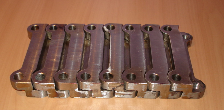

  19. Zeus
    Zeus Живу я здесь
    20 мар 2005
    2.502
    Q7 4.2 TDI
    #339 Zeus, 16 окт 2011
    Я так понимаю это адресовано мне??
    1) Что-то я не припомню, чтобы я продавал Вам переходники (пересмотрел все ЛС, но не нашел от вас не одного сообщения.)
    2) Точность изготовления и размеры по чертежу. Если есть какие то отклонения или недочеты, я готов получить их назад, компенсировав все затраты!!! но до сих пор подобного не было!!
    3) материал соответствует описанному... если есть какие то необоснованные домыслы оставьте их при себе!!!! они что?? заржавели?? Проверяется банально!!! - магнитом
    ____________________________________________________
    вставил фото переходников, прошу разъяснить какие размеры отличаются???

  20. vas
    vas Живу я здесь
    10 ноя 2008
    2.737
    Q7 3.0 + Q5 + ТТ
    Zeus я к тебе без претензий, на сколько мне известно ты все поправил от самого первого варианта. Да и в принципе Сделал это.
    я информирую других немногих- что возможен прикол с болтом. но говорю не разбирал. самолет в 12 улетает.
