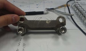

    попробуй её себе поставь:))
    вот короче что у меня после всех проточек получилось
      40,5 КБ
      148

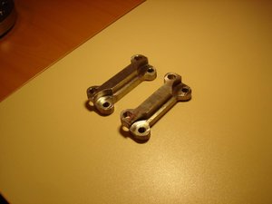

    вот новый вариант. по идее также, может только чуть ровнее
      61,6 КБ

    Какого-либо ослабления конструкции я не заметил.

    Будешь еще больше смеяться, но у меня такая и стоИт :D

    значит диски тормозные другие- если такую поставить то сдвига не будет
  6. lvv01
    lvv01 Живу я здесь
    28 май 2010
    1.222
    A
    Конечно другие тормозные диски надо. под такие проставки (толщиной 12мм) надо 8K0615601B
    PS: А конкретно я менял 269х22 высотой 48мм на 306х22 высотой 36,5мм,

    все правильно ты сделал. чем проще конструкция, тем она элегантнее и надежнее.

    Поставил такую конструкцию, как lvv01 и a200tq советовали. Вот что получилось:
    Скоба с пальцами куплена за 1000 руб, нужно заказывать не по ориг номеру, а по трв BDA433.
    Плюсы: простота изготорвления переходника, остается старый пыльник (защита диска), 16 запаска одевается, до спиц еще сантиметра два. Передние 4 поршня брембы по 330 мм диск, зад 300. Но ощушениям стало тормозить намного лучше, но после гонок по городу за фф ст поплыли
    зы: диски Отто, колодки АТЕ
    ззы: интересно, как с точки зрения физики обьяснить уменьшение клевка при торможениии (попробуйте ручником тормозить - морда все равно клюет)
