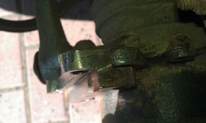

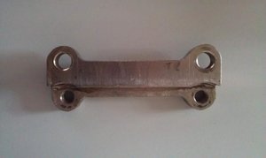

    В общем моя история по установке, не поставил потому что сломал в итоге болт внутри неё, ибо сначала попортил резьбу пытаясь вкрутить заводской болт вместо того что был нарезан, а так как материал хороший у проставки (переходника) короче результат на картинке увидите:) IMAG0447.jpg

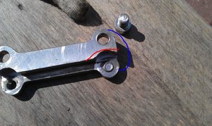

    так же тут видно что я проточил проставку ибо она не садилась на посадочное место и болт не вкрутить было. По сравнению с изначальной. IMAG0415.jpg
    В итоге я бы рекомендовал сделать проточку на проставке так как отмечено красным, и в идеале нарастить можно для усиления так как отмечено синим, чтоб она заходила за посадочный выступ ступицы. Главное сделать красную просточку с большим радиусом иначе будет упираться краем и не встанет как надо.-на этом рисунке она всё равно не встала- упирается IMAG0443.jpg
    как то вот так.

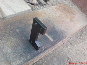

    Вот все равно, смотрю я на эти проставки и как-то стремновато мине :)
    Ведь куда проще и надежнее вот такая:
