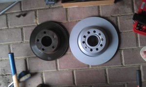

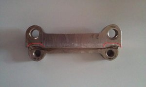

    #250 vas, 29 июл 2011
    в Планете Железяка- есть отличные болты такие- же под шестигранник как и заводские из нержавейки. стоят по 15р.. есть кетай- по 6 рублей))) но лучше их не брать- слишком легкие какие-то.
    ну и пару фоток. заодно показано различие в размерах дисков.
    где подточить отмечено красным.
    в Понедельник подточу как надо и отпишусь ещё.
    PS: переходник отлично ложится в руку как Кастет:) пока не поставили можно использовать не по назначению:))

    Я честно пытался подточить переходник-- только камень испортил:)) заводские болты тоже вкручивал- и не получилось- не стал резьбу ломать. И чтобы народ дальше не парился так- же- решил данные моменты уточнить для всех. а так всё отлично. детальки супер- всё мечтаю о гармоничном торможении машинки-- перед работает на ура) уже вторые колодки менять буду)
