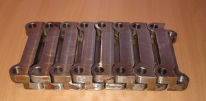

    Итак сегодня 4 комплекта отправились в Москву к уважаемому Александру (DZUBA)
    1) DZUBA
    2) vas
    3) komiss1977
    4 комплект непонятно кому, т.к многие хотели и многие писали, но деньги так никто и не передал.
    первый на очереди был dgacomo , но он так и не отправил бабосы. так что пару дней жду а потом на очереди Tank19, после него никто.
    Хотел попросить прощения у тех кто заказал заранее о задержке...
    если кто-то ещё хочет в будующем заказать, то у токаря есть несколько просьб:
    1) заказывайте партиями от 3 компл
    2) срок 1-2 недели
    3) изменилась цена, т.к. с этими он прое...я несколько недель, он делал из из кругляка,
    итак если Сталь 12х18н10т – нержавеющая титаносодержащая сталь аустенитного класса - то цена за комплект 2000р
    если Ст 20 то цена 1500 за комплект
    это цены токаря, ничего себе не навариваю, это цена штучного пр-ва, если несколько экз, то цена ниже.

    Что мешает использовать новую скобу под диск 255х12 (600р оригинал) и соответствующий переходник?!
  6. Dzuba
    Dzuba Старожил
    8 дек 2008
    13.387
    ALLROAD 2.7Т мкпп
    Я думаю цена
  7. Garage.Inc
    19 дек 2006
    17.632
    Литва
    cannondale sl2
    1200р?!
  8. Dzuba
    Dzuba Старожил
    8 дек 2008
    13.387
    ALLROAD 2.7Т мкпп
    Ну так а болгаркой то дешевле)))
  9. Garage.Inc
    19 дек 2006
    17.632
    Литва
    cannondale sl2
    Ржавые механизмы - неэстетично:))))
    Если все равно болгаркой - то 288 механизмы С41 и диски 288 от 8D. Но это другой бюджет, пусть и результат будет лучше.
