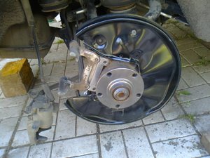

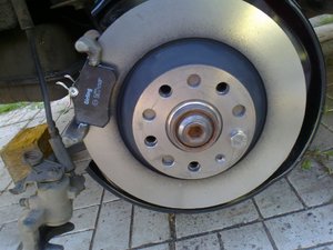

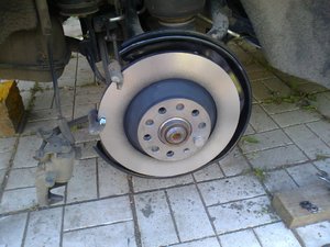

    Ну вот, в выходные провел инсталяцию 302 дисков.
    Маленький фотоотчет.

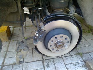

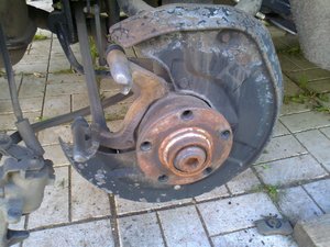

    Вид оригинальных частей после снятия колеса и диска.

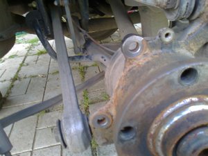

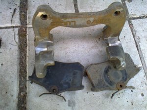

    Снять скобу и перед установкой подточить "лишний" облой с верхнего уха на кулаке.

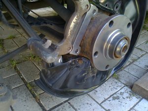

    Обточить облой с нижнего уха.

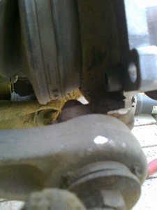

    Снять 1 мм с оригинальных скоб - диск на 302 мм имеет еще и большую толщину 12 мм против 10 у оригинала.

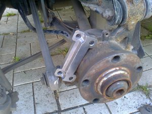

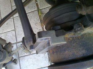

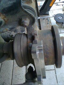

    Прикручиваем заранее изготовленный удлиннитель и проверяем все зазоры с новым диском.

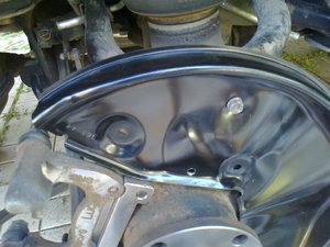

    Прилаживаем новый пыльник большего размера под 302-ые диски. Крепить можно на три точки - верх, низ и спереди.

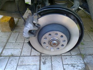

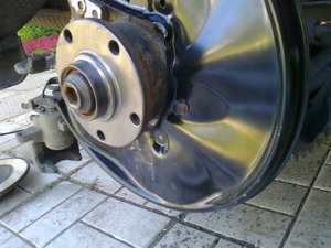

    Так конструкция начинает преобретать законченный вид.
    Фото по-этапной сборки.
  13. RRomario
    RRomario Старожил
    17 янв 2010
    8.500
    Allroad 3,0TDI '09

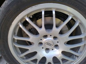

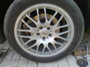

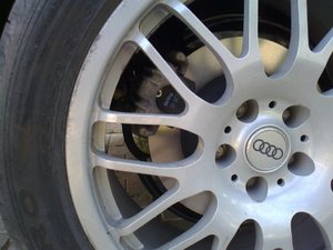

    Так смотрится вся конструкция с колесом.
    Ну теперь притирать в течении недели!

    16-й диск с запаски будет налезать с таким пыльником??
  16. RRomario
    RRomario Старожил
    17 янв 2010
    8.500
    Allroad 3,0TDI '09
    На последнем Оллроуде докатка такая же на 16. Но для чистоты эксперимента в следующие выходные одену и задокументирую.

    Налезло 16"? У знакомого есочнега брал 310 вент от а8 - в 16 не влезет.
  19. #F#E#S#T#
    #F#E#S#T# Живу я здесь
    5 мар 2009
    2.110
    AUDI A6 2.8 quattro & FORD F650
    16-е колёса одеваются на 302мм с минимальным зазором!!!!
