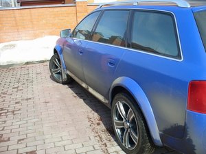

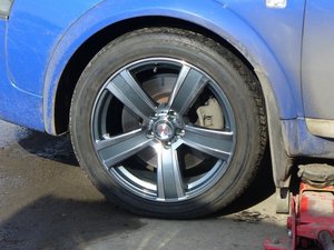

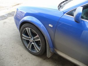

    Ну собственно ещё раз заменил тормозную жижу в своей машинке-- предыдущая-- шелл оказалась редкостное говно педаль ватная... икак выехал с эстакады, разогнался и опачки вылетает передо мной чудила и по тормозам.... ну и я педаль в пол.. оттормозилась машина так, что я даже не ожидал-- больше метра осталось до чудилы:)) хотя памятуя предыдущие торможения я планировал ещё и попытаться объехать его... вобщем новые тормозные шланги +жижа + тормоза как говорил Ромарио-- маст хев... машина становится реально нормальной.. я так на субаре оттормаживался до этого--
    для чистоты эксперимента разогнался ещё 3 раза и оттормозился в пол... поведение машины отличное-- нет этого мыла как бывает когда перегреваются уже после первого торможения колёса...
    правда у меня резина 245 стоит теперь... но всё же)
