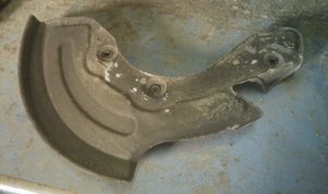

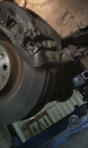

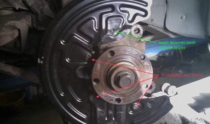

    Ну собственно поменял шланги и поставил НАКОНЕЦ_ то пыльники.. в отличии от заводских обрубков это полноценная защита-- причём легла идеально по отношению к суппорту- и верхняя и нижняя границы
    правда есть небольшой ньюанс- он заключается в том что у стандартного пыльника 3 отверстия под крепление а у этого 4, следовательно пришлось сделать дырочку и вкрутить туда болт, нарезав резьбу.. на рисунке видно зелёным цветом.
    и ещё один косяк -- как только тормозуху поменял-- была Шелловская-- педаль стала очень мягкая:(( буду заново ещё раз менять на оригинальную тормозуху-- ездить не удобно...
    но пока тормоза не перегреваются..:) вчера специально поотжигал-- торможение прогнозируемое-- если бы с тормозухой не накосячил ( кто-ж знал что шелл говно) то было бы всё закончено... новый перед новый зад.....
    в любом случае я пока доволен)
