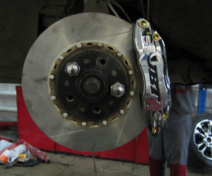

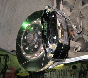

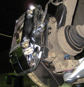

    Подскажите по теме. У меня сейчас стоит такая система: суппорта JBT, диски DBA 5000, колодки Ferodo 2500.
    Вопрос: можно ли в эти суппорта вскрячить что-нибудь более бюджетное (а то за диски с колодками запросили 25 т.р. + работа)? В той конторе куда я обращался, ставить что-либо другое не рекомендуют, а почему я не понял.

    А ты геометрические параметры дисков запроси или обмерий сам. Думаю, тебе понятно станет все.
    Прости, но, похоже, ты не подумал о длительной эксплуатации тормозной системы, когда проводил "тюнинг".

    узнай размеры дисков и колодок-- уверен есть аналоги
    PS я тоже хотел 5000 дба но не было в наличии:(((
    как вариант замена на перфорацию от зиммермана.. ибо диски у тебя маленькие.. не удивлюсь даже если штатные размеры остались
  16. Vastrav
    Vastrav Участник форума
    31 мар 2009
    205
    черный Allroad 2.7
    Тюнинг системы проводил предыдущий хозяин под себя. Так что я никак не мог задумываться о длительности ее эксплуатации:)))
    Диски выдержали 35 тыс.км. пробега, два комплекта колодок и две проточки, что наверно не мало.
    Нашел в документах параметры своего диска DBA 5000: 326 на 30, у оригинала VAG было 321 на 30. Сейчас износ дисков составляет 4 мм. и мне их приговорили под замену. Что можно подобрать и как это лучше сделать? Может контору подскажете?
