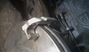

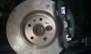

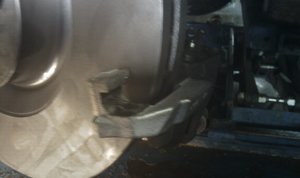

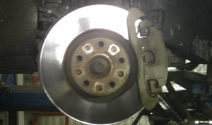

    ну короче вот что у меня получилось.
    по порядку--
    1- было
    2- стало
    3,4- вот такие зазоры
    есть ещё фотки в целом...
