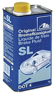

    Спасибо всем за советы
    Сегодня еще раз снял суппорт и изнутри прошелся шлифовальным немного, надеюсь этого хватит ;):nod:
    Через неделю отпишусь по ощущениям, и заодно поменяю тормозную жидкость завтра послезавтра, покупал АТЕ
