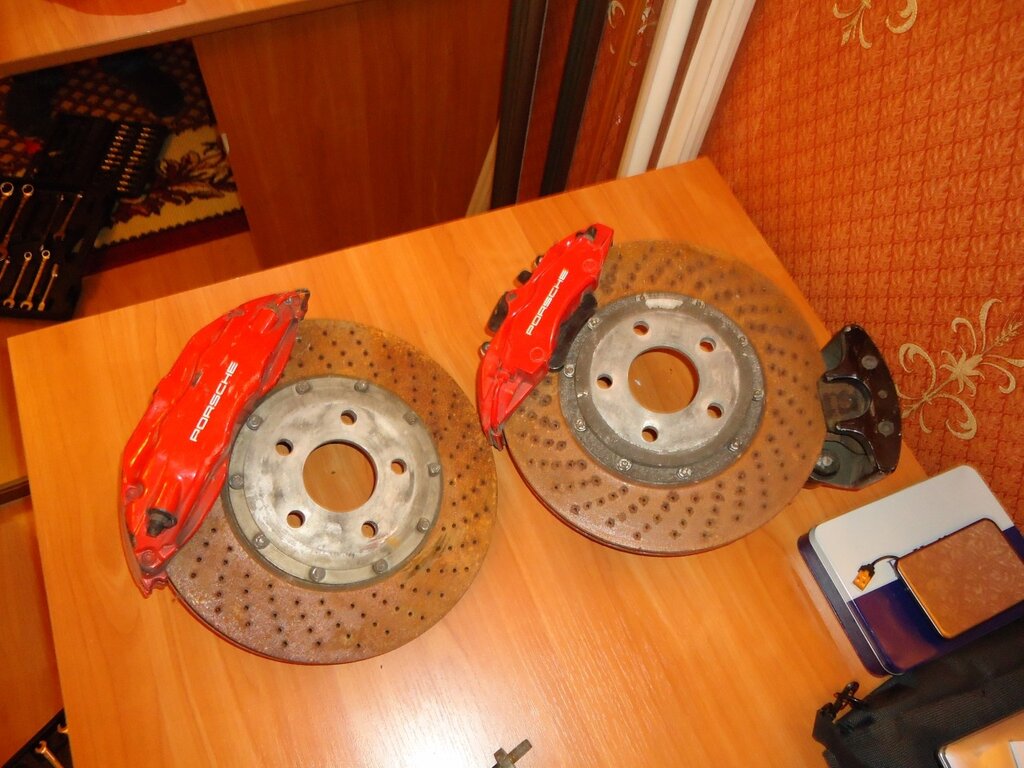

    От вольвы хс-90 дицки смотри, тока после доработки у токаря)) надо как то отчетец состряпать. вкорячил тормоза))

    Да уж, давай отчет, я тоже завтра забираю такие суппорта и хочу знать что и как дорабатывать у токаря.

    У меня при покупке стояли по кругу Brembo
    Тоже пришло время менять диски не где не нашел такие.
    Обратился к клубню, он мне помог подобрать диски от нового мерседеса Е класса. Односоставные перфорированные. Их пришлось немного подточить по диаметру. Вылет тормозного диска тоже оказался немного другим, но это решилось прикручиванием суппорта с другой стороны ушей на поворотном кулаке, в этом есть один плюс - теперь колеса одеваются без проставок.
