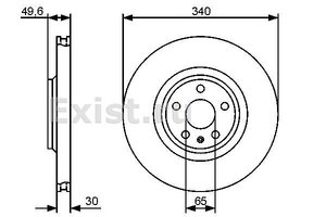

    Ну вот эти нынешние размеры надо (без ЦО)
      29,3 КБ
      76

    а почему центральное отверстие 65мм, а не 57,1мм? :shock:

  19. lvv01
    lvv01 Живу я здесь
    28 май 2010
    1.222
    A
    #459 lvv01, 6 июн 2011
    Во всех аудях отверстие в тормозном диске - 68мм. У факенвагенов (гольфе, пассате) и примкнувших к ним А3 и ТТ - 65мм. У мерсов 67мм
    PS: картинку я просто привел для примера, какие размеры важно точно замерить...
