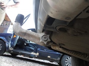

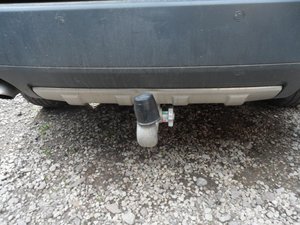

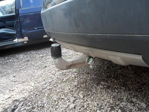

    5)Фаркоп у меня штатный с розетками и огромным аллюминевым крюком.Высылай штатный усилитель=) я поставлю соберу и вышлю фаркоп.
    А можно ли срезать его болгаркой?=)

    Для любопытных фото фаркопа.

    Фаркоп оригинальный, без колхоза
