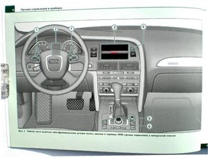

    Может кнопочку №4 нажать?Не?

    :eek:всем бы быть такими умными как вы товарищ!
    я всё попробывал

    Да ладно, я, так, мимо проходил.Ну, а вдруг бы заработало?Уж не хотел обидеть, пардон, если что!:hi:
