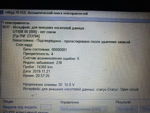

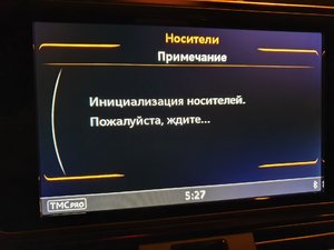

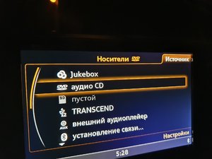

    Добрый всем день помогите разобратся уже всю голову сломал
    Ауди А6 С7 2015 год
    проблема такова включаю usb sd dvd aux играет песня 30 секунд и все начинает писать инициализация носителей пожалусто ждите

    Ребята че не кто не сталкивался с такой проблемой

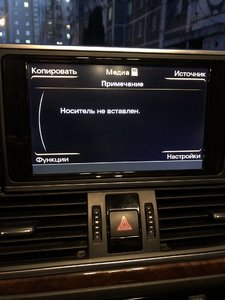

    Здравствуйте всем. Нажал по ошибке start bootloader и mmi сдох где и как сегодня скачать эти диски с прошивкой. Или можно поменять на андройд саму систему не пареться с этим?

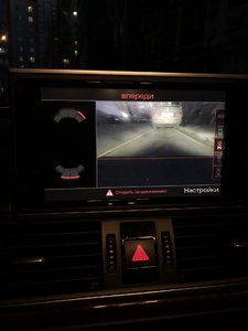

    Здравствуйте, может кто подскажет пропала нижняя строчка TMC, TР, время и значок блютуза, а также в парктронике (рисованый автомобиль)
    Лазил шнурком, может убрал что нибудь
    Фото для наглядности
    Прошивка Р1001

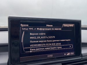

    Подскажите пожалуйста, с недавнего времени mmi стала некорректно работать в связке с телефоном(iphone11): поступает звонок, отвечаю, завершив его (положив трубку собеседник или на iphon, mmi не видит что диалог закончился и как буд то продолжает его, на кнопки не откликается и не дает включить радио или что то др. Так же если начинаешь звонить кому то, то переключается на телефон а mmi остается в якобы режиме дозвона. Всё это очень раздражает, но так было не всегда, а последний месяц. Были обновления айфона, пытался скинуть на заводские саму mmi, но не помогает. Может у кого было такое? как решили?
    а6 рест
    mib2 вроде
    нави сим тач

    Если MIB2 - видел на д2 статью что связано с кривой прошивкой iphone.
