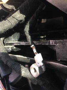

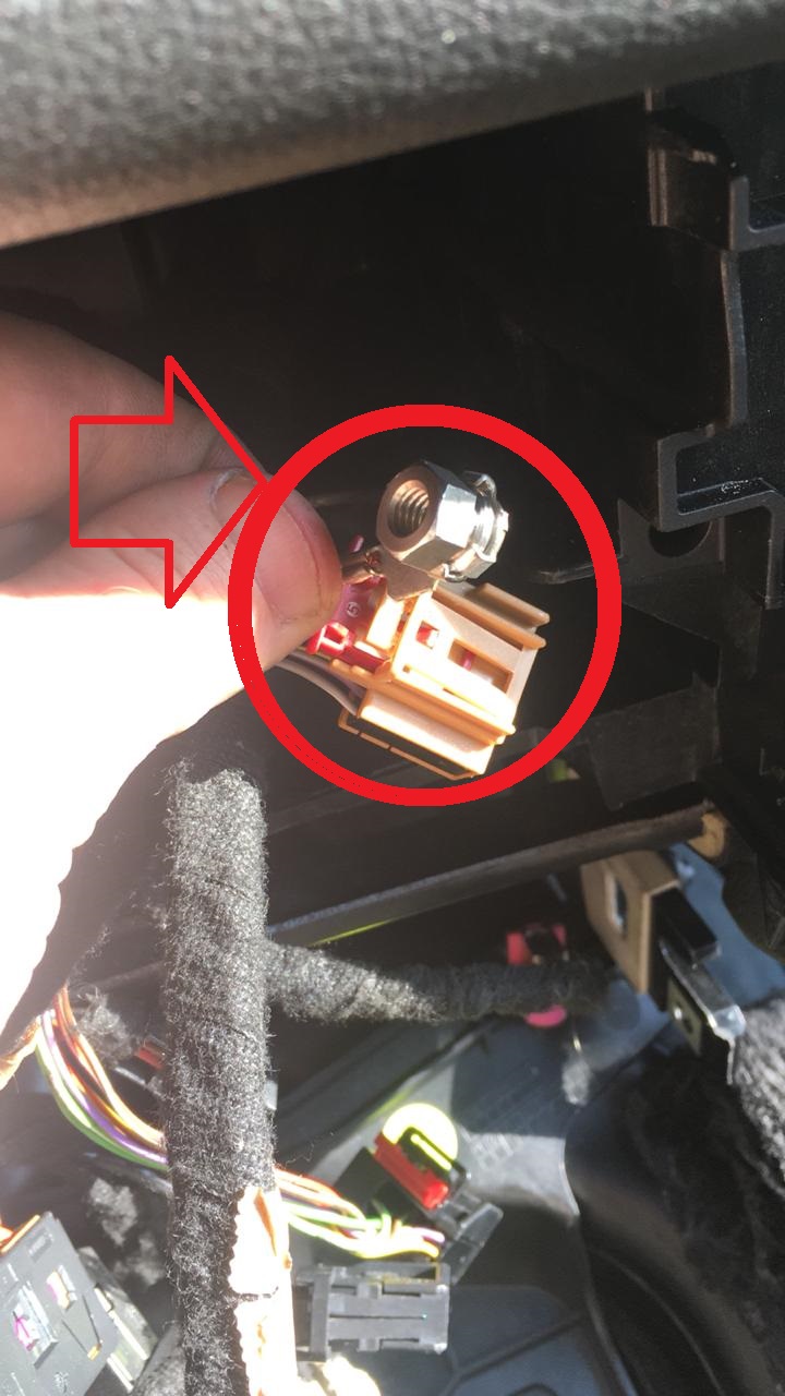

    Писал в другой теме, но никто не отвечает, куда написать еще? Кто знает куда прикручивать данный штекер/разъем/болт в mmi 2g, Audi a6 c7 ? Срочно нужно...

    Масса чтоль? Да на любое железное место.

    Похоже на массу
