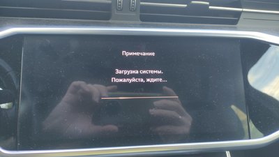

    Здравствуйте всем. Не всегда загружается система. Подскажите пожалуйста куда копать?

    Ну видимо в систему и копать, которая не загружается.

    Что конкретно делать надо?
