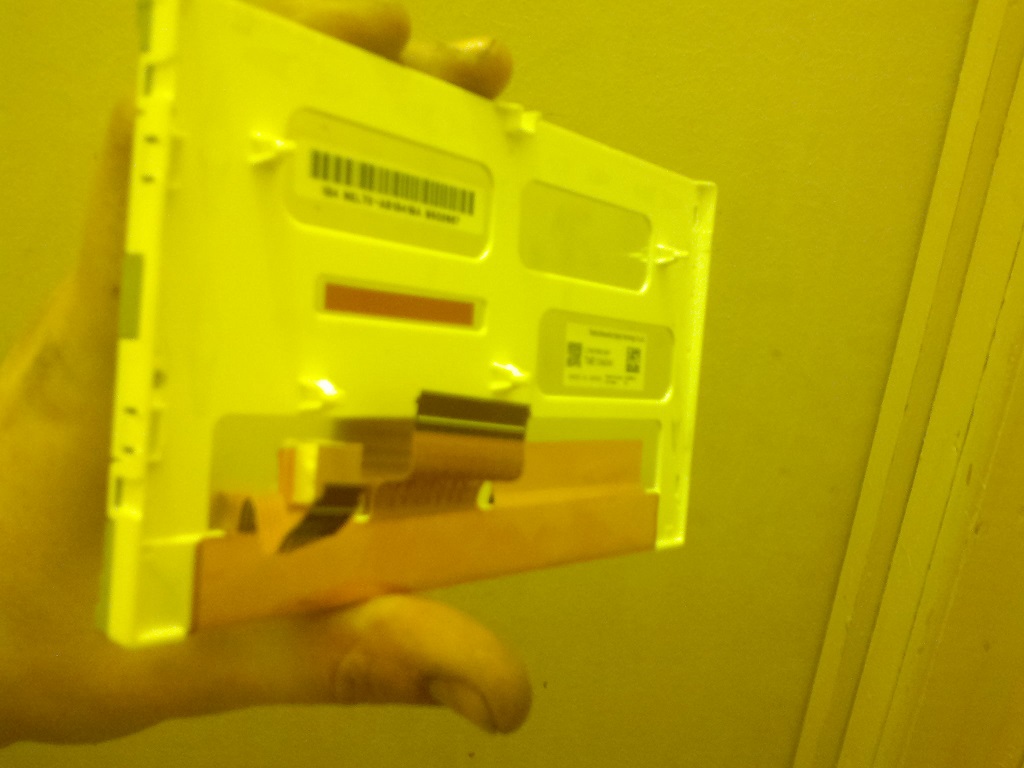

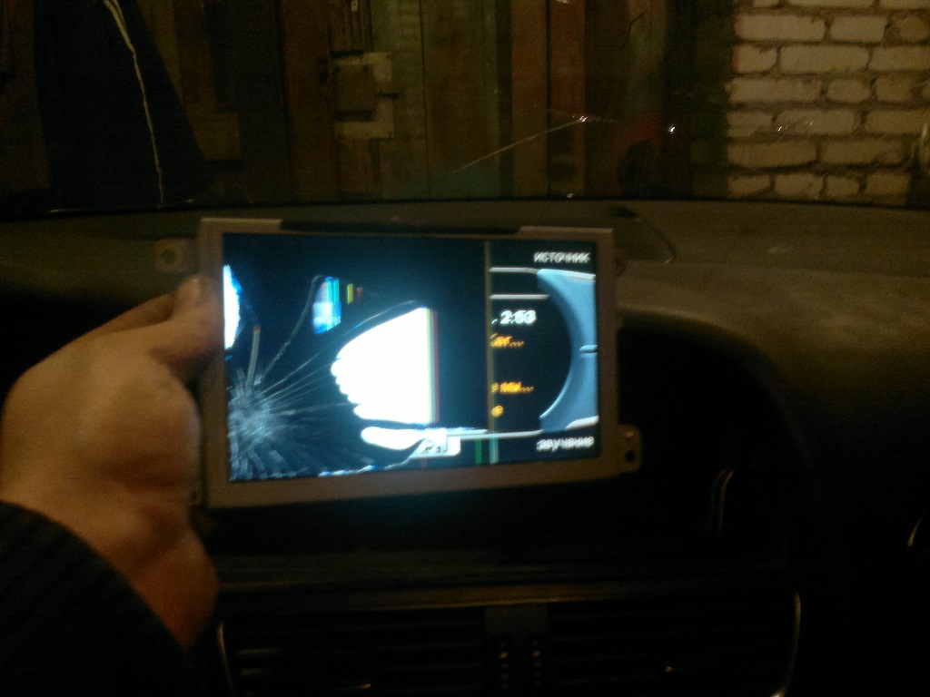

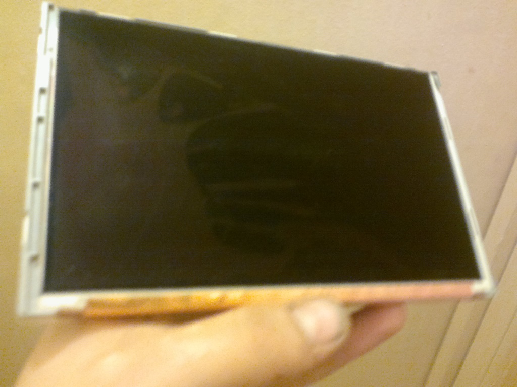

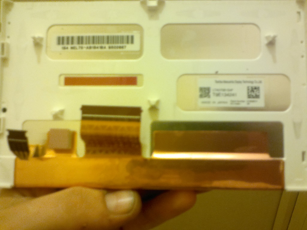

    ВСЕМ ПРИВЕТ.ПОСЛЕ ДТП С ДИСПЛЕЕМ ТАКАЯ БЕДА ПОЛУЧИЛАСЬ [​IMG].ПОДСКАЖИТЕ ЕСТЬ ВАРИАНТ НЕ МЕНЯТЬ ВЕСЬ МОНИТОР,А ОТРЕМОНТИРОВАТЬ ИЛИ КУПИТЬ САМ ДИСПЛЕЙ,ТАКИЕ ПРОЦЕДУРЫ ПРОВОДЯТ ВООБЩЕ,МОЖЕТ КТО ЗНАЕТ ТАКИХ ЛЮДЕЙ,Я ЕГО РАЗОБРАЛ ТАМ СТОИТ ТАКОЙ ДИСПЛЕЙ lta070b1s4f toshiba matsushita display technology ,[​IMG] [​IMG] [​IMG],НО ЯНДЕКС ТОЛКОМ ИНФУ НЕ ДАЕТ ПО НЕМУ,ПОДСКАЖИТЕ ПОМОГИТЕ КТО ЧЕМ МОЖЕТ?

    Меняйте монитор, дисплей найти практически не реально.

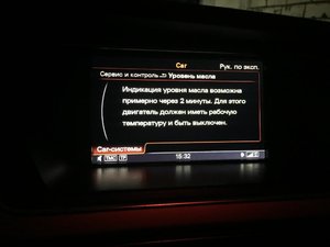

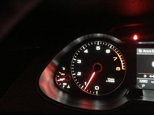

    День добрый! Ой бяда бяда! MMI отказывается напрочь показывать сколько масла в моторе. Вчера выскочил желтый значок масленки с просьбой "долей масло, возможно движение в сервис", потом через 5 километров загорелся красный значок, на первой ближайшей АЗС залил масло и решил проверить сколько его, но бортовик мне отказал. Мол прогрей до рабочей температуры в течении 2-х минут. Хотя мотор прогрет. Оставил на 30 мин машину работающей в боксе и все равно не показывает.
    Самое интересно что уровень показывает, когда часик активно покатаешься!
    Что делать и как быть? Что это термостат или ошибка ПО?

    Вроде как 50 км надо проехать с момента последнего открывания капота.

    И вроде комп просит заглушить движок)
    Дополню из мануала:
    Уровень моторного масла можно проверить в радио или MMI*.
    Автомобиль должен находиться на ровной поверхности.
    Выбрать: функциональную клавишу CAR > уровень масла.
    Заглушить прогретый двигатель.
    Подождать примерно две минуты.
    Посмотреть уровень масла на дисплее Илл.1. Долить моторное масло, если уровень масла на индикаторе почти достиг отметки «min» (мин.)

    Да это все перепробовал, машина стояла ровно, включал прогревал и выключал, все без толку! А вот на счет пробега в 50 тысяч это точно?
