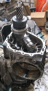

    Дело пошло! Единственная проблема осталась - как из самой коробки вытащить первичный вал? Снизу стопорное кольцо снял (что у выжимного подшипника), а вал вверх не выходит, бить боюсь, мало ли еще что то держит...
    фото прилагаю

  10. BI-TURBO
    BI-TURBO Живу я здесь
    18 янв 2008
    1.220
    А6 С8, 7,3 дизель
    Подпишусь.
    В гараже две КПП, хочу одну из двух собрать.
    Отпишись потом, ОК, как все прошло, очень интересно.

    Ок. При разборке своей CDX в негодность пришел нижний подшипник вторичного вала, им же сколоты зубья на главной паре :(, а так же рассыпался один игольчатый подшипник на шестерне пятой передачи. Первичный вал еще не разбирал, но с виду там все целое.
    Теперь буду разбирать вторую с буквами AMK (по экзисту они почти один в один, отличаются только шестернями второй и третьей передачи). Вот и надо узнать, как снримать первичный вал, иначе вторичный не вытащить...

    Ребят, апну. Не уж то ни кто не разбирал аудюшную коробку? принцип у всех у них одинаковый же.
    Как снять первичный вал с коробки то? Ума не приложу. Крутится на двух подшипниках всего он, нижнее стопорное колечко снял, а вал вверх не выходит.....

    Последний раз возился с 012-й около года назад. Тож протрахался с первичным валом,там приспособы нужны VAG 1582 VAG 1582/2 - я их и в глаза не видал. Делал из куска дюймовой трубы :с одного края приваривал шайбу с 3-мя отверстиями(крепил где направляющая выжимного стоит), а с другой вваривал гайку(кажись на 16) и в нее длинный болт с заостреным каленым концом . Вкручивая, болт упирается в торец вала, и слегка постукивая по торцу болта, вал потихоньку вышел. А потом кому-то отдал ее "на день", ну и с концами !

    У АМК и CDX разные 2 и 3 передачи, так что вторичный вал перебирать придется, если первичный не менять. А если оба буш с АМК ставить, то и не надо ничего трогать. Кстати 1-я что на твоей, что на АМК - одинаковые, вродь.

    В этом то вся и прелесть, что первые одинаковые у них, не придется первичный разбирать. Просто мне первичный вал надо снять, чтобы вторичный вытащить, хотя может быть как то и вылезет. Лапки переключения уже снял нашей чисто-русской логикой. :D А в АМК вся проблема только в синхронизаторах первой и шестеренки первой скорости(которые я благополучно переставлю от CDX), за одно поменяю тот самый нижний подшипник вторичного вала, так как он там гудел на АМК уже.
