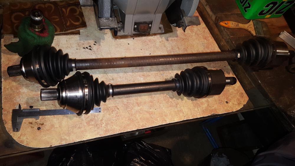

    И в итоге. Я нашёл привода оригинальный номер 8N0407271j и 8N0407272q, все говорят аналогов нет. Я все же нашёл аналог uploadfromtaptalk1457177441140.jpg uploadfromtaptalk1457177471508.jpg

    Стоимость обоих приводов около 300$ заказывал через eBay, пришли за полторы недели. Доволен полностью :)
    P.S. на коробке написан производитель - выходите на их сайт и ищите. Американец говорит делаем для любого авто.
