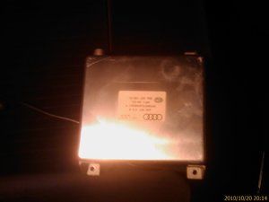

    Всем привет!
    В общем у меня такая ситуация, захотел как то я себе увеличить мощность на машине (не покупая новую машину), машина А6 (С4) АВС 2.6 1994 года, в инете нашел вот такую штучку http://cgi.ebay.de/Tuningchip-Audi-...Item&pt=Autoteile_Zubehör&hash=item5881906a82 (чип) который дает недольшой прирост мошности в общем с 2.6 делает 2.8

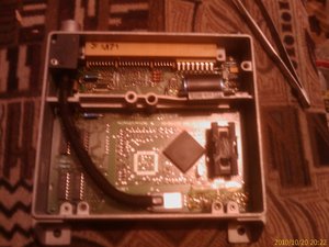

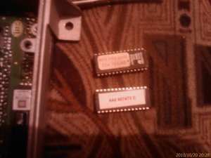

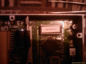

    Заказал его, купил, привез, и начал устанавливать. Разабрал пол панели, выташил комп, открыл его, заменил чип (на катринках показана вся процедура), установил комп обратно и попробывал завести. С начала машина вооще не заводилась, как бы свечи перелило (долго крутил стартером), потом я клемы скинул 5 мин погулял, и попробывал снова, машина завелась с пол пина, но проработал секунды 2-3 и заглохла, и так постоянно. На ночь скинул клемы, в надежде что копм обнулиться и все будет нормально, но нет таже история ((
    Подскажите что делать, может у кого было такое? может нужна адаптация? как ее сделать в домашних условиях?

    в общем узнал следующие, есть компы с иммо и без него, у меня с иммо.
    теперь чтоб все работало нужно чип подружить с иммо, через ваг ком, но с ним напряг, и еще прога нужна специальная для этого.
    Может есть у кого эта прога??
  13. Shirokiy
    Shirokiy Новичок
    12 янв 2004
    29
    Audi A6 2.6 ABC
    Нашел человека в Астане, который компами занимается, завтра поеду делать адаптацию.
    потом отпишу что и как.
