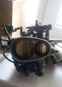

    Доброе время суток.
    Скажите пожалуйста как проверить микрик ХХ и полной нагрузки. Какое должно быть сопротивление. А то у нас зазор большой между лопаткой дросселя и микриком ХХ.

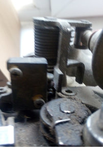

    1. Прозвонил мультиком микрик полной нагрузки мультик пищит.
    2. Прозвонил микрик ХХ мультик не пищит а показывает 120 Ом.
    3. Еще смущает такой зазор между лопаткой и микриком на фото микрик ХХ.
    BMI.57 спасибо за ссылку прочитал. Но там не сказано как проверить именно сами микрики.
    Что получается что микрик ХХ должен пищать. Значит микрику хана пришел?

    5. От неисправного или неправильно отрегулированного позиционера (концевой выключатель) дроссельной заслонки. (может периодически срабатывать и не срабатывать), при закрытой до конца дроссельной заслонке, должен раздаваться характерный щелчок и сопротивление датчика, должно быть равно нулю.
  8. BMI.57
    BMI.57 Старожил
    27 дек 2008
    5.332
    ВАЗ 1111
    Заслонки должны быть полностью закрыты .
    Упорный винт это не для регулировки.ХХ..А для того что бы заслонка была полностью закрыта ..При этом не выбивала место в корпусе ..А плотно прилегала ..
    Вот этим винтом и выставляется это положение..
    А вообще похоже что трос газа натянут ..И не даёт закрыться заслонки..
    Трос газа обязательно должен иметь слабину..А не держать заслонку приоткрытой..
    Концевик включения ХХ должен срабатывать при малейшем нажатии на рычаг открытия ДЗ.

    Сопротивление должно быть ближе к нулю, максимум допускается до 4-х Ом. Микрик половинится и контакты чистятся.
