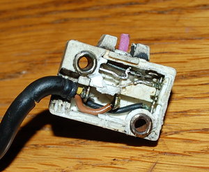

    Ауди 100 86 г.в. двиг. KU. Делюсь фото разобранным микриком. Кнопка где-то самоудалилась, в связи с чем он перестал работать. Пришлось сделать колхоз. Возможно кому-то будет полезно. На 1 фото - контакт при отсутствии давления, т.е. педаль нажата: DSC_0366.JPG

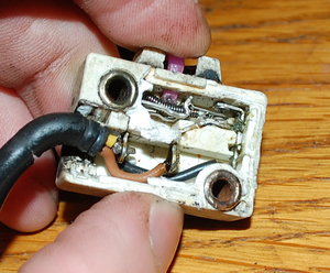

    Обточил и воткнул в качестве кнопки кусок пластика. Иголкой распаял изнутри, чтобы не выпала. При ненажатой (отпущеной) педали газа микрик выглядет так: DSC_0367.JPG
