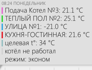

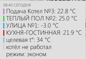

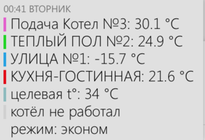

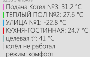

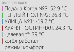

    Мос. обл. дача, первый этаж водяные теплые полы и радиаторы (поставил исключительно как резервные) работает только теплый пол, выходные 25 градусов в наше отсутствие держу 21-22 градуса. Зависимость температуры теплого пола и воздуха ниже на картинках . Ощущения очень положительные, ребенок чаще играет на полу.
    Ps и управляется все через инет или с iphona:rock:
    Ps по поводу экономии, общеизвестный факт, что правильный теплый пол экономичней радиаторного отопления примерно на 30%
