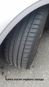

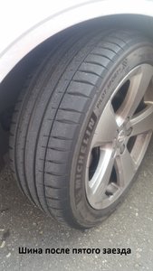

    Итак, резина пережила этап кольцевых гонок в формате тайм-аттак и путешествие в Черногорию. Обо всем по-порядку:
    Гонки: этап RHHCC в Нижнем Новгороде, в начале июня. Машина полностью заводская, за исключением тормозной жидкости (был залит надежный Pentosin R.B.F.). Рано утром прошел довольно сильный дождь, но быстро кончился и температура в момент выезда на трек была около 20 градусов. Первый заезд пристрелочный (на А3 я не был на треке ни разу, больше пытался понять как ведет себя стабилизация и dsg). Дальше температура только росла, правда выше 27 градусов в этот день не поднималась. 2,3,4 и заключительный, 5й заезды сюрпризов не преподнесли - пока резина холодная (т.е. первый круг) - держит выше всяких похвал. По мере нагрева сцепление падает, но довольно плавно и предсказуемо. Поскольку я все-таки был нацелен показать хоть какое-то время, старался намеренно заносы не допускать, но пятой точкой чувствовал, что в ходовых поворотах при малейшем намеке на сброс газа корма начинала уходить довольно резко (по сравнению с машиной на винтах и хотя бы ханкуке рс3), но благо малейшее нажатие на газ пресекало эти попытки на корню. Срабатывания стабилизации не было ни разу, но думаю, что если проспать с газом - шина не справится и дальше поездка будет уже жопой вперед (подвеска хоть и евро-спорт, но все же гражданская. Думаю будь хоть что-то пониже, эффект срыва был бы не таким внезапным). Но это предел, который в городе в добром здравии водителя недостижим, разве что в переставке на трассе, но тут уже как повезет. После окончания заездов никаких неприятностей с резиной не произошло - ни трещин, ни отслаиваний, ни грыж от атаки поребриков (был даже один мини вылет в траву с отрывом двух колес). Очень жаль, что не удалось проехать по-мокрому, думаю мое время в итоге было бы ближе к подиуму, а не около первой десятки.

    Мое резюме: главное в шине - держак. Сопротивление качению, шум, износ, незначительная выгода в цене - хрень маркетологов. Шина - единственное, что соединяет ваш автомобиль с дорогой. И будь вы мастер спорта по автогонкам, едущий на порше 997.2 турбо - без надежного сцепления с полотном ничего не поможет.
