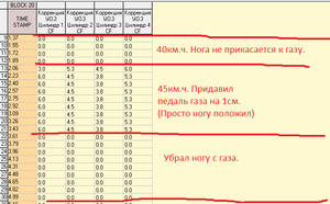

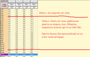

    Всем привет.
    (AMB'03 TQ+GBF) Полный сток.
    Решаю проблему чудных и чудовищных ретардов.
    Они появляются по малейшему нажатию на газ. Как будто сидят и ждут.
    - Опоры двигла новые(оригинал).
    - Расходомер новый(оригинал).
    - Свечи GNK 6Q новые.
    - Форсунки в идеале.
    - Наддув ровный.
    - Байпас новый.
    - Чипа нет.
    - Кат на месте.
    - Бенз 95-евро лукойл.
    - N80 герметичен. Дохрена раз щелкает.
    - На вруске температура 39 на ХХ, 30градусов при >3000 об.мин.
    - ВКГ герметична, новая.
    Ретарды зашкаливают именно от первоначального нажатия на газ.
    Расход млин 20литров при любой езде.
    Ведь если даже кат забит, то он выдавал бы ретарды постоянно, создавая противодавление? То есть даже на под нагрузкой в 2500об.мин, в режиме D, но без ноги на педали газа?
    Поэтому и откладываю потрошение ката, не то еще и 25литров жрать начнет...
    Вроде как из предыдущей темы выяснили, что ретарды не топливные.
    Че делать то? =(
    Идеи, предположения?

    На 98 пробовали?
    Неплохо бы присовокупить показания лямбды.
