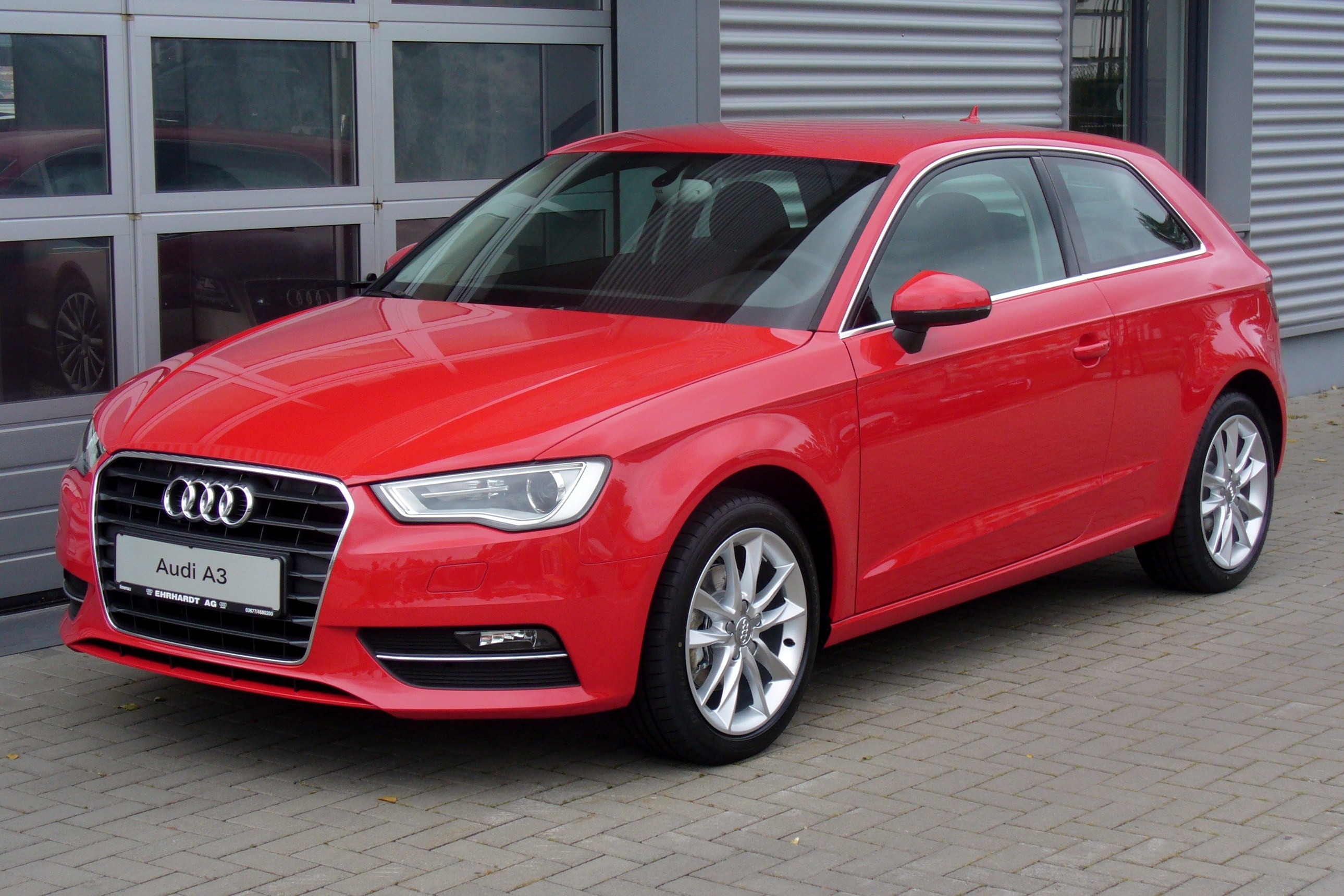

  10. Do_you_feel_lucky
    Do_you_feel_lucky Участник форума
    2 июл 2012
    471
    A3(8VA)1.8/qu/DSG
    8v это такая
    Проблема была на ней?
  11. Chertenok
    Chertenok Старожил
    9 июл 2009
    5.076
    A5 2019
    У автора 8P.
