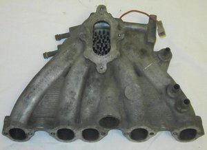

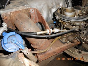

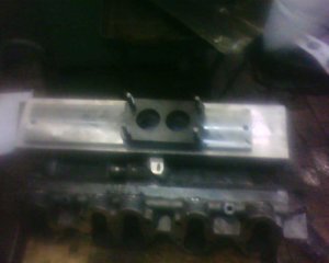

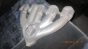

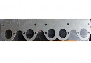

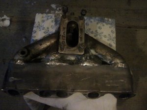

    1. Все 5цилиндровки от Ауди практически одинаковы по присоединительным параметрам коллекторов. Кроме турб, но это и ежу...Соответственно, найдя коллектор от любой 5 цилиндровки можно его закрепить штатными шпильками/болтами на свою 5 цилиндровку. Есть разница, широкие или узкие окна, если широкие - вырезается переходная пластина из люминя 3-5мм толщины, как по мне, 3мм толщины - за глаза и обрабатывать легко. Берутся 2 впускные прокладки, от AAR и от дизелей AAT/AEL, обчерчивается контур внешний - от первого, и обчерчивается контур внутренний - от вторых. Картинка снизу - то, что получается в итоге. Тонким слоем герметик и прикручивается с прокладками на родное место. Все.
    2. Карбовый коллектор можно изготовить. Может получиться дешевле и доступнее древнего/редкого/дифицитного 5 цилиндрового колектора от движка WC 1,9л.
    Картинки снизу - как это может выглядеть. Последний пристяжной коллектор - самый простой, если не пугает сам принцип, с него можно и начать, оно железное и по отзывам, работает нормально. Я варю дюралевые, общая цена получающегося зверя при сварке дюральки "на стороне" - до 150 уе по-любому.
    3. По поводу "с карбюратором едет/не едет". Как настроить - так и будет. Можно сделать так, что ехать будет на уровне исправного механического впрыска и даже на копейку веселее, бо ограничения у карба нет, это система питания БЕЗ обратной связи. Если бенза не жалко и карб соответственно скомпонован по калибру камер и комбинаций жиклеров, едет так чудесато, как не жалко. Можно задушить, чтобы меньше ела, но она и ехать станет соответственно, чудес не бывает, мощность в киловаттах впрямую зависит от количества тепла, выделенного при сгорании, те от количества топлива, в движок залитого.
    4. Карб можно поставить любой и на любой движок, практически любого разумного объема (1,6-2,8л), заводиться будет и как-то ехать. Штатного карба для аудёвых 5цилиндровок не существует уже в природе, потому любой карб нужно будет настроить по своим хотелкам. Нет желания настраивать самостоятельно - никто этого делать не станет, любой карбюраторщик, хоть ваш собсный тесть - ремесленник, собирающий у ленивых деньги и 100% - не энтузияст. Для самостоятельной настройки карба нужно: 1. живой карб; 2. электронный ПДФ-букварь по вашему карбу; 3. желание. Если чего-то из этого комплекта нет, толку будет ограниченное количество и возможно, сумнительного качеству.
    5. Карб можно запитать от штатного погружного насоса, не пользуя, по возможности, обратки карбов, через простой банальный тройник. Обратки совкарбов рассчитывались на производительность мех.бензонасосов ВАЗ/ТАЗ/МАЗ/ГАЗ/ЛАЗ/ПАЗ/Грязь, а потому автоматически не совместимы ни с каким аудёвым. Обратку карба заткнуть/запаять и не забивать попусту бензошлангами моторный отсек. Тема по карбам на форуме имеется, чистать с половины - инфа в той ветке дублируется регулярно. Кстати, вопросов-ответов там на все темы, потому лучше семь раз внимательно почитать, чем 1 раз кинуть повторяющуюся пустоту в и так не маленькую ветку, затрудняя поиск в ней. Вот тема для ознакомления: http://www.audi-club.ru/forum/showthread.php?t=153957
