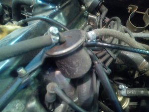

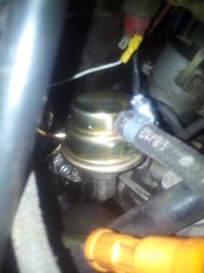

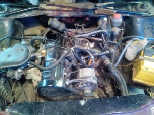

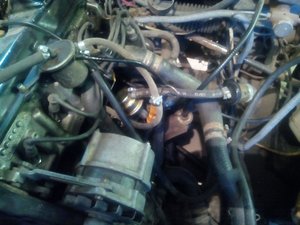

    вот пофоткал

    Мда... Прикольно над Москвичёнком поиздевались... :)
    От бензонасоса идёт шланг вверх к металлическому бочонку - сепаратору топливных паров. От бочонка к карбюратору ещё шланг. И от бочонка чёрный тонкий(пластиковый?) шланг/трубка - должен следовать в бензобак(это должна быть обратка).
    Вопрос: куда, на самом деле, следует этот шланг/трубка?
