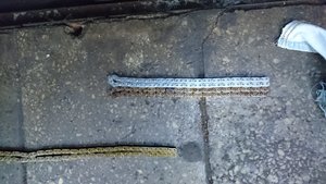

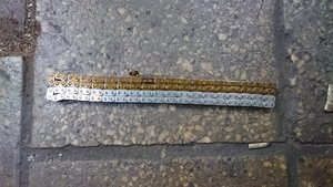

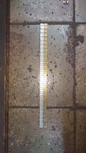

    Вот мои цепи.
      312,6 КБ
      64
      389,9 КБ
      66
      370,3 КБ
      62

    Ну, что же. Спасибо хотя бы за внимание к моей проблеме. Но новых "звёздочек" у меня нету, если кто то, что то знает про растяжение цепей... Буду очень рад и признателен за любую информацию.
