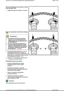

    Народ,вопрос такой.
    При выставлении меток на распредвалах впускной вал если ставить метку ровно посередине окошка получается так, что на выпускном она стоит не по середине, а с самого края окошка. Цепь новая. Это нормально,вообще? Я думал, что для обоих валов метки должны стоять строго посередине окошек или эти окошки и имеют ширину около 2 мм потому, что это допустимые отклонения?

    вот посмотри:

    А где тут впускной, где выпускной?

    Смотри полностью лучше:

    Спасибо! А где полный мануал взять? Посоветуй, пожалуйста.
