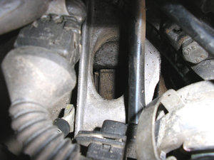

    в факе и поиском ничего не нашел.
    На маховике есть О и просто риска, расположены в сантиметре друг от друга. Что есть ВМТ??? Двигло АВК А80 Б4.
    Фото прилагается.
    Че то не приложилось :confused: Куда то загрузилось, но не понял куда.
    Давно я тут видимо не был, буду читать правила :) Но суть вопроса, думаю и так ясна.

    ВМТ это которая "0", а "I" для зажигания (сколько-то градусов до ВМТ не помню точно).

    А вот такой вопрос: Относительно чего выставлять эти метки ? Ведь на корпусе нет никаких рисок меток
    Может по середине окна ?

    Совместить метку с приливом внутри окна.

    Всем Спасибо :beer:
    Про распредвал я в курсе, а вот с маховиком непонятки были :)

    Вот еще для установки ВМТ-1 (смотреть с морды): http://www.djanser.nm.ru/Car%20Info/%cc%e5%f2%ea%e0%20%ed%e0%20%f8%ea%e8%e2%e5%20%ca%c2.JPG
    При этом метка 0 на маховике автоматом встанет на нужную позицию; глянешь - будешь знать как :)
    То есть выставлять двигатель в положение ВМТ-1 можно и так, и так. Только надо сверяться с меткой РВ.
