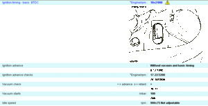

    Может чем поможет

    Audi 100/4А ААЕ
    0 - метка ВМТ (верхней мертвой точки) 1 цилиндра
    I - метка зажигания
