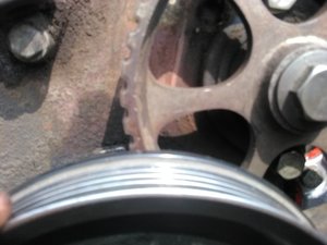

    Поменяли ремень ГРМ и помпу. И всё, не заводится и не схватывает даже. Распредвал по метке от. И переварачивали на 180- бесполезно. Коленвал, в верхней мёртвой точке. Бегунок по риске на корпусе Трамблера. Три дня мучаемся, толку ноль.. Помогите толковым советом?

    может быть клапана уже загнули. странно, мануалов по этому делу море. ОТ это что-то другое. там риски на шкиве коленвала и на шестерне распредвала как ориентир

    Если коленвала совмещаем с меткой на допвале, бегунок смотрит в сторону, если бегунок смотрит на риску на корпусе трамлёра, метка шкива в стоороне

    Клапана не загнули, каждый раз вручную крутим аккуратно, чтоб не словились. А кроме от там только точка, вот с ней и славливаются клапана и поршень

    Она и не заведется. Зажигание скрутил. Ставишь все по меткам, а бегунок трамблера выставляешь, чтоб он ровно на блок цилиндров смотрел.
