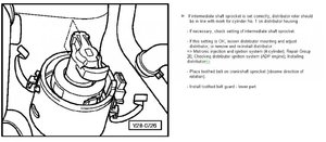

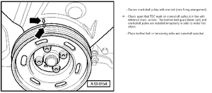

    Добрый день! Подскажите пожалуйста, столкнулся с проблемой при замене ремня ГРМ на А4 1.6 ADP. Не вдаваясь в подробности, не смог заранее посмотреть как стоял ремень, теперь он снят, а я не могу разобраться в метках. На коленвале я все нашел, поправьте если не так, риска на шкиве, который прикручивается к звезде коленвала смотрит на стрелку, которая нанесена на пластиковый кожух закрывающие ремень сверху. Я выставляю колено по этой метке, дальше чтобы начать ставить ремень, мне надо открутить шкив приводного ремня, на котором и нанесена метка и верхнюю часть кожуха, на котором стоит ответная стрелка.

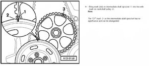

    Интересуют метки на шкиве распредвала и на промежуточном шкиве, который трамьлер вращает. На обоих шкивах с лицевой стороны, которая на меня смотрит есть четко выбитая точка и есть риска справа и слева от которой располагаются буквы ОТ. То есть что-то типа того O|T. На пластике за шкивом распредвала есть такая же O|T. Я так понимаю, это и есть метка под которую надо подвести шкив. Только вот как, точкой выбитой на шкиве, или O|T? Пообщался с друзьями по телефону, мнения расходятся :) Пока ничего не выставлял, но сегодня надо продолжить и хотелось бы понять как ставить.
    Так же вопрос по выставлению промежуточного вала, на пластике нет вообще никаких меток. Как мне подсказали, можно выставить от балды и выставить позже по меткам сам трамблер, только как я не знаю.

    Судя по картинке, на стрелку нанесенную на пластиковый кожух возле распредвала(где ещё ОТ написано) должна смотреть точка, а не риска с буквами ОТ нанесенная на сам шкив
