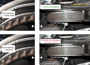

    В очередной раз столкнулся с шарадой от Ауди, а именно метки ГРМ на BFB (из-за особенности нанесения метки на шкив распредвала - правый нижний угол зуба, а не по центру)
    Проблема в том, что после ТО (грм+остальное) моя машина выехала и поехала со станции со свежими фильтрами и маслами не так бодро, как туда заехала с отработанным 10 тыс км маслом, и грязными фильтрами. Эту загадку я пытаюсь разгадать сам, потому, как внятный ответ у официалов Ауди и Фолькс мне не дали, лишь пожали плечами.
    Мое подозрение пало на ГРМ, а именно на то, что при установке ремня возможно была допущена ошибка на 1 зуб по шкиву коленвала.
    Схема с реальными фото прилагается.
    ВОПРОС 1: Каким образом должны совпасть метки на шкиве распредвала и корпусом:
    Вариант 1: насечка на корпусе с центром зуба, слева от насечки
    Вариант 2: насечка на корпусе на насечку на шкиве
    ВОПРОС 2: можно ли по логам в работе системы увидеть ошибку на 1 зуб? (логи сняты)
    Дело в том, что у меня сейчас установлен ремень по Варианту 1 (насечка на корпусе/центр зуба). Но когда я подгоняю метки шкива распредвала по варианту 2 - в таком случае наблюдаю несовпадение меток на шкиве коленвала - метка не доходит где-то 7-10мм, показано на схеме. (как раз на один зуб ИМХО)

    В верху слева белая линия визуально проведена криво. Правильно метки стоят на том снимке.

    По меткам там все точно, это линия мною криво нарисована, плюс ракурс.
    Сегодня тюнеры по ВАГу пришли к выводу, что таки на зуб ошибка. Буду менять, пробовать.

    Ремень тебе поставили нормально. Тебе нужно проверить совпадает ли вмт поршня с меткой на колене, потому что может просто разбить шпонку на коленвале.
