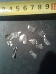

    Вчера снял поддон двс чтобы вымыть .овно т.к пробег уже 320тыс.лампа масла никогда не моргала и гаснет даже при работе стартера.полез туда т.к был снят подрамник (менял сайлентблоки).так вот в поддоне были кусочки металла(белый,мягкий,ломкий,не магнитится).толщина около 0.5мм.кусочки разного размера .самый большой около 2см.пробовал сложить вместе ничего не получилось. Где в движке может быть подобный металл?

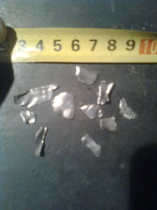

    вкладыши в руках держал не один раз , от них такого не бывает.добавил фотки.

    Может кто до тебя, не выгреб из поддона,когда лазили туда. Но все же больше похоже на вкладыша фольгу.
  5. Stas267
    Stas267 Новичок
    10 июн 2013
    25
    А4B6 1,8T AMB 02гв
    Может как вариант "портянки" под вкладышами?

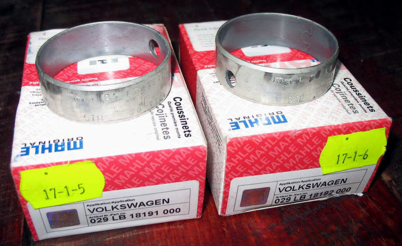

    остатки втулок промежуточного вала

    Отсутствие или частичное разрушение данной втулки как-то будет влиять на работу двигателя?

    Да будет, в один прекрасный момент пропадет давление масла. и трамблер заклинит или оборвет ГРМ, советую проверить состояние втулок и промежуточного вала

    В понедельник поезжу по магазам , попробую найти в наличии втулки . Посмотрю металл такой или нет.

    Ну дело было ещё в 13 ом году. А основная причина снятия поддона- быстро темнеющее масло. Говна там на стенках было предостаточно. Сейчас пробег почти 500000 тыщ. Масло не ест, давка в норме. Посторонних звуков от движка нет. После обнаружения этих железок прошел около 150000 км и всё норм. Хрен их знает откуда они.

    Слайды:

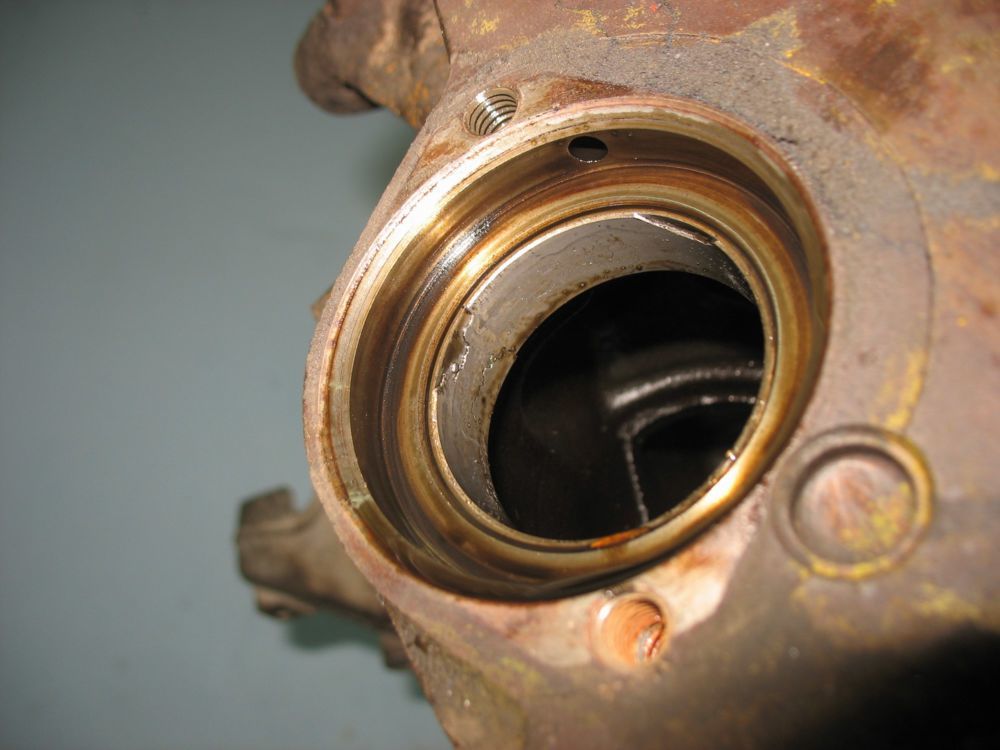

    а вот так она разрушается

    Промвал не вынимал , но на этих кусках металла небыло следов трения. На одном или двух были следы попадания под некую ( вероятно прямозубую) шестерню. На промвал- трамблер непохоже.
