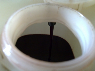

  18. _Vlad
    _Vlad Туареговод
    Feb 21, 2006
    950
    Porshe 958 Hybrid
    Поменял. И мой вывод - менять! И менять по установленному производителем Asin!!! (не путать с WV) регламенту - 60 000 км.
    Разобрался бы с вопросом раньше - раньше бы поменял...
    Тут подробный отчет с фото..
    как раз той самой жидкости, что на весь срок службы..
    В сравнении с заливаемой, свежей... пробег 88 000 км.
    Stop hovering to collapse... Click to collapse... Hover to expand... Click to expand...
