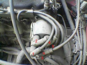

    Сделал! Она жива! Все проблема в последовательности!
    Вот как должно быть!
    Спасибо за помощь Kurbik с Украинского Клуба Ауди!

    #5 Dismay, 10 май 2005

  6. Dmfkeeper
    Dmfkeeper Живу я здесь
    14 апр 2005
    4.005
    Audi 100/43/YV 1.6
    Ну вот, я же грил, что в этом трабла, а ты - всё точно, сфоткал... :p

  9. Vlah
    Vlah Модератор
    12 ноя 2003
    24.420
    Черный пантер :)
    Так на движке же выбита последовательность...:umnik:
  10. Dismay
    Dismay Новичок
    9 июл 2003
    74
    4B, AVK, AG5, 03год
    Ну да! Но а как на крышке найти первый цилиндр?
  11. Dmfkeeper
    14 апр 2005
    4.005
    Audi 100/43/YV 1.6
    Угу... Я вот тоже долго искал, искал... Думал это я тупой, но вроде нет никаких меток :(.
    А так... Выставляешь по меткам ВМТ, снимаешь крышку распределителя и смотришь - где бегунок, там первый!
  12. Mike_nt
    Mike_nt Новичок
    18 мар 2005
    5
    Audi 100/45 AVANT 2.3AAR 93г
    у меня на AARe на краю корпуса трамблера стоит риска обозначающая 1 цилиндр:) , ее видно если приподнять пластиковую крышку под бегунком
