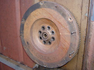

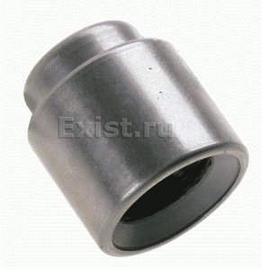

    "Подшипник вала первичного" 034105313А это про него речь?
      27 КБ

    На его авто подшипник не в коленвале, а в маховике :umnik:
    Нет, не этот, 034105276B вот на фотке его видно:
      100,3 КБ
      285
