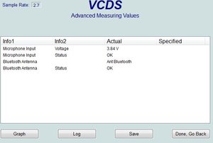

    Может быть такое что Vag показывает что микрафон рабочий, а на самом деле он может быть не рабочим ?

    если вода попадала то мембрана закаменела. обрыва нет, но мембрана потеряла свойство колебаться. мне кажется для пробы можно взять практически любой микрофон и проверить.

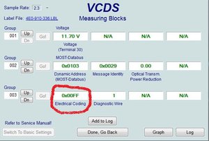

    Друзья подскажите пожалуйста. Вот залез в Микрафоны и увидела такое. На сколько я понимаю это говорит о том что он отключен ??? Или ??
