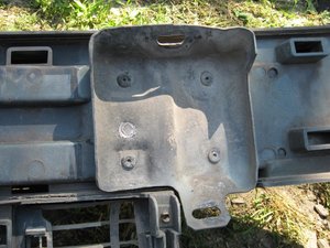

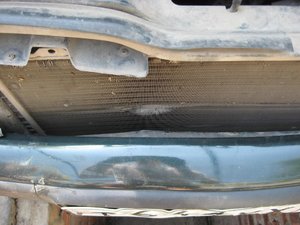

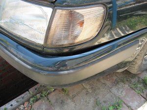

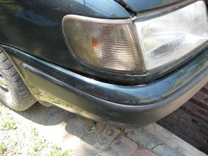

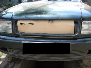

    До вчерашнего дня сия участь меня как то миновала с момента приобретения моей любимой аудюхи, но вот пришел час ..
    Опаздывал, потому каюсь гнал. Решив срезать путь на скорости 40 влетаю в поворот с главной и вижу хюндай едущий прямо мне в морду по встречке. Вариантов выруливать и уходить не было, слишком уж мало расстояние было в тот момент когда мы друг друга увидели. Бамц.
    Досталось бамперу и капоту. Основной удар пришелся на усилитель бампера.
    Приехав домой попробовал поставить бампер на место, но видимо из-за того что усилитель немного выгнулся, то теперь возле крыльев с обоих сторон щели. По идее как то можно поменять только усилитель, ведь сам бампер цел. Но усилитель крепится к бамперу заклепками и отдельно в продаже по коду который выбит на усилителе я не нашел.
    Может кто подскажет реально ли найти усилитель на бампер A100 в 45 кузове и поменять его отдельно (на усилителе написано 4A0807101A 4A0807101B) ? Или проще не заморачиваться и купить китайский бампер с усилителем. Читал что китайские очень плохо подходят и их тоже очень долго подгоняют, да и все таки оригинальный есть оригинальный, хоть с 93 года на нем и появилось много царапин, однако бампер цел и менять его не хотелось бы.
    И заодно хотел узнать, может кто подскажет, сколько примерно будет стоить выправить капот (под решетку). Собираюсь на след неделе проехать в сервис, хотелось бы знать заранее на сколько рассчитывать.

    Вообщем, выпрямить мятину обойдется в 1.5 рубля + покраска (еще не знаю сколько). Бампер остался под вопросом. Так как там усилитель алюминиевый треснул, то вытягивать нет смысла. Только снимать усилитель, но опять же усилитель спрятан в пластиковый короб, который припаян к бамперу. Бампер остается под вопросом.
  6. Zloy_Alex
    Zloy_Alex Живу я здесь
    14 дек 2007
    2.862
    Audi 100/45 93г, ABC
    Разбери да выпрями, у меня также точно было.
    Там есть заклепки, их срежешь, поставишь туда болтики на 6.
