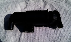

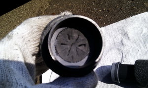

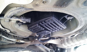

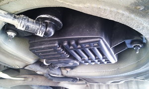

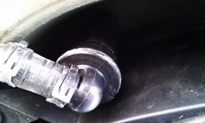

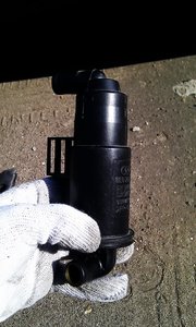

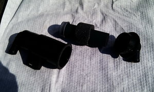

    В сем привет. Наконец то заправился как белый человек.... 10л как в колодец (для проверки)!!! Сделал несколько фоток, мож кому пригодится! Самому делать не сложно, за час вполне! Тот фильтр, который чел поменял, в соседней ветке, у меня такого там не было (зря я его купил 8D0906321, если кому надо отдам за что взял 850р). Расписывать особо не буду, на фото и так все понятно. Проблема была в сетке, очень мелкая ячейка, вот через нее и не проходил воздух, дул после снятия, ни туда ни сюда, очень тяжело продувался! Я сделал несколько прорезей в этой сетке, склеил корпус Поксиполом и все отлично!! Доволен!!))) Спасибо Parradox(у) Саньку за консультацию!!!!
