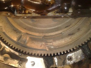

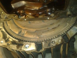

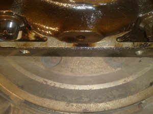

    Доброго дня всем!
    Подскажите, плиз.., короче говоря снял поддоны для замены прокладок, и задался вопросом- какой у меня стоит маховик- простой, или двухмассовый?, может кто сможет его опознать по фоткам?Вид снизу в сторону коробки.Хотел до зимы поменять задний коренной сальник, выжимной, и диск сцепления, но что покупать?!
    Подскажите, кто сможет его опознать.Двигатель ACZ 2.6(ABC), механика 80-ка авант.

    Двухмассовый, сравнил со своим, вот рядом на стуле лежит. :nod:

    Обычный маховик от ААН
