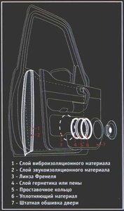

    Насколько я знаю существует множество способов изготовления, преймущественно делают из фанеры, путём нарезки, с последующей проливкой эпоксидной смолой... Это Для корпусов саба.
    В двери технология такова: каркас, пена(можно мокрая), придание формы, стеклоткань, выравнивание покраска(обтяжка). Если форма нужно какая-то нестандартная и объемная, а если нет, то фанерой (или несколькими слоями оной).
      28,3 КБ
      214
