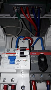

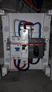

    Хочу предложить Вам выкладывать сюда всякие фотки,глупости,косяки и просто приколы,происходящие на стройке :thumbup:
    Для начала то,как делать не надо
    20150808_202057.jpg 20150818_122543.jpg 20160806_181615.jpg 20160921_130325.jpg 20180926_124114.jpg

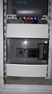

    По последней фотке. Забыли на звонок входной автомат поставить :lol:!
    А я боюсь спросить где счётчик и там наверно также красиво собрано и натыкано:rollingeyes:?

    Вот шедевр ))))))))) электрик ответственный за хозяйство - "У меня в этом доме всё отлично"

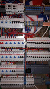

    К примеру,моя работа,как надо,и как не надо.Делалось через посредника,и к моему приходу вся автоматика уже была купленна.На мои возражения: -делай,или отдам другому.Малехо стыдно конечно,но отвечать ему,если что,т.к.заказчика я так и не увидел.
    А прикол в том,что после вводного идет узо,четырехполюсное,НА#УЙ не нужное.И если три группы дублируются своими узо(А ТОК ОТСЕЧКИ НЕ УМЕНЬШЕН !!!),то две группы автоматов тупо висят на "входном"узо.Жить и работать,защищать оно будет.Но если где утечка в этих группах,рубить будет весь дом.
    Вот и смысл собственно.

    Косячишь с ноликом))) по пуэ должно быть не менее 2х перемычек между соединяемыми рейками.
    ЗЫ и пошто загрузил так криво? вся загрузка на двух фазах.

    Селективный то зачем?
    Предпочитаю ДИФы,по моему тот же йух.
    Если че,извиняюсь,перед Всеми,самоучка я :shuffle: ,красим,белим :beer:

    Не,после "вводного"узо 0 идет свой на каждую рейку.
    Не согласен.Все потребители дома,с условием зима/лето раскиданы прим.поровну.Перекос никто не отменял :nod:

    Ниче так самоучка)))
    Со временем прийдешь к тому что под автоматом начнешь делать спиральки из провода по 3-5 витков.
    на нолике тож стоит оставлять немного запаса хоть и немного портит внешний вид.
    Загрузку на трёхфазном вводе лучше ровнять используя трехфазные рейки на автоматы.

    Пардон :hello: ,на общую,а оттуда уже на каждую группу (на 3 узо).

    очевидно же, зачем: не выходить в трусах (или без :rofl:) на лестничную площадку, когда случится замыкание в квартире)
    дифавтомат не всегда удобен + дорог.
    к примеру, свет: 1 узо 25а и 4 автомата 6а занимают меньше места (2 + 4 = 6 позиций на рейке против 8 в случае использования диффов) и стоят ощутимо дешевле.
    ps: используйте клеммы в щите, это значительно упрощает монтаж
